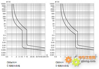

具体型号的含义可以查看手册的。

C一般为照明用,D为工业用。

60指的是电流,就是电流为60A

第一次找到和我工作相关的论坛,哈哈。我来简单解释下。具体可以到网上搜搜
一般开关有几个参数,额定电压,额定电流,分段能力,脱口曲线特性,稳定性等。
你提到的C,D指的是脱扣曲线,简单的讲就是过载时带延时时间保护的。常用的有B,C,D,K等几种。B是3-5倍电流脱扣,C是5-10倍,D是10-20倍。楼上说的电动机常用的是K。D主要还是用于比较小的感性负载。一般保护和建筑用C的。

你看下图片就清楚了
这是施耐德C65N系列的曲线,另外C/D型只在微型断路器才有,塑壳断路器和空气断路器没有,电流有63A,没有60A,1,2,4,6,10,16,20,25,32,40,50,63
主要考虑的是电动机等启动时有一个较大的启动电流。

是啊    就是因为电机启动电流大   所以才采用D型的,用于工业
C型用于照明

17#的,微断有60的,也有63的。
有40的,也有45的,很混乱。
