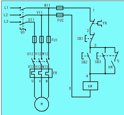

这是标准的电路!仔细看看是什么地方有错误??

你复位点速度太快,线圈没脱磁你复位,重新自保,

先看看图吧,不看图不好说!

你的图SB3是点动,SB2是自锁!

接触器是否释放的慢啊?

如果你的电路图可以实现的话,那就是你的电路没接对,仔细检查一下看
