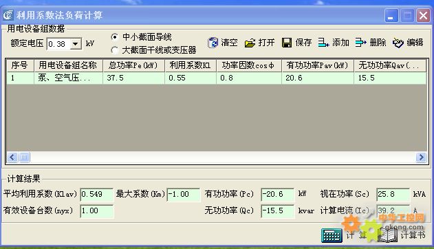

以下是引用xianjun3134在2010/10/5 16:04:34的发言:
以下是引用kdrjl在2010/10/5 10:19:25的发言:
10平方或6平方(连续负载时比较满)均可。
你试试看,不烧才怪。
37.5KW的空压机正常工作时如果10平方的铜芯线烧了我马上回家种地! 按计算10平方完全够了 但考虑承压启动 还是现在16的好
图片是软件计算空气压机计算电流和导线选择
已彻底退出本论坛......业务往来上的请与本人单位其他同事联系!

以下是引用wangbingmei在2010/10/7 21:27:07的发言:
以下是引用xianjun3134在2010/10/516:04:34的发言:
以下是引用kdrjl在2010/10/510:19:25的发言:
你试试看,不烧才怪。
37.5KW的空压机正常工作时如果10平方的铜芯线烧了我马上回家种地!按计算10平方完全够了但考虑承压启动还是现在16的好
10平方线,35米的距离,你不回家种地才怪,只是时间问题而已。。。
