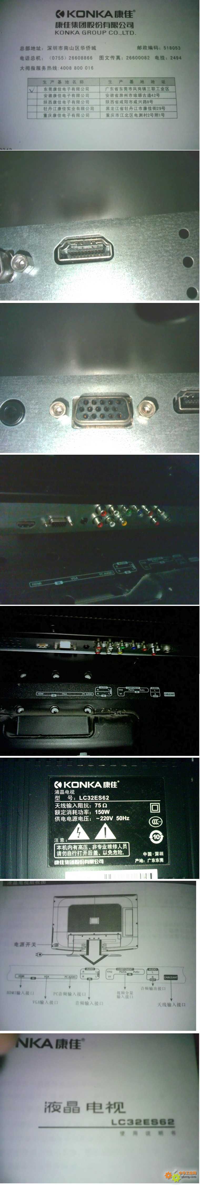

请教师傅:
我想用液晶电视看电脑里的视频文件,我可以直接这样连接吗?这样会不会引起比如搞坏电脑或电视或显示器不良的后果?[

你的显卡有几个输出口。建议用显卡空闲的输出口。电视有什么接收口?
市场上有卖那个一分多的视频盒,没多少钱。里面可能有信号放大的部分。

你的液晶电视上是什么接口?

我想用分支线直接把电脑、电视、显示器连接起来

看来你只能用vga口了。你 的显卡剩下的是hdmi口,而电视也是vga口。那么我建议你上电脑市场买个vga的分配器,就是一个vga口进多个vga出的那种,一般是分出4口或者8口。这样比你直接分出来的效果好。

不使用分配器,如果线比较长,显示器上会有水波纹。

就是说:我直接这样连接是不会损坏什么东西了,对吗?

损坏倒一般不会;不过可能对显示的清晰度有影响;
