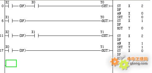

8楼,你的程序,经过试验了吗,或者仿真?

这个图是经过模拟仿真的,应该是可以的,用的是松下FP0-32T PLC。
原理是:当门架在X0位置时,X0闭合,按下X2,上升沿触发Y0置位,门架下降到达X1位置,上升沿触发Y0复位。
再次按X2时,由于X0 断开,X1闭合,上升沿通过X1 触发Y1置位,门架上升,到达X0位置就触发Y1复位,如此反复运行。
至于是先上升还是下降,则看门架当时所在的位置决定。
