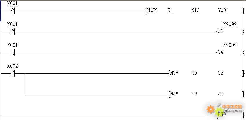

#10楼
以下是引用YXBK在2010-5-25 19:14:36的发言:
以下是引用xitonghua在2010-5-24 20:43:30的发言:
但是我的频率设的很低,一秒钟输出一次,理论上继电器输出应该能应付的。
 还有我也试过脉冲频率调大点,也能应付,但是就是出现同样的情况,一个脉冲信号输入,还是输出两次的Y1,这个我就弄不明白了!请指教
可以看看D8142里的脉冲数是多少?
D8142 里面的脉冲数也是2 , 真的好奇怪!

发1个脉冲,Y执行了2次,那发2个、3个脉冲,Y执行几次有没有看过?确认一下。
伺服放大器正负逻辑换一下看看。有结果了记得回帖。

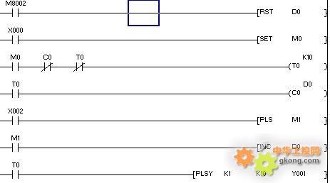

#12楼
发 1、 2、 3 个脉冲的结果是这样的:
如果在y1两次输出未完成的时候给再多的脉冲都是输出2次的y1 。
如果在y1两次输出结束后给出第二个脉冲的时候,y1会再一次像前面一样重新输出y1两次,结束后再给第三次,又会输出两次的y1,如果未完成y1的两次输出,给再多的脉冲都是无效的!
说明书上讲plsy指令是连续型指令!
至于d8142内的值与y1输出次数相同!
请各位朋友指教!

#13楼
楼主理解错我的意思了,我是说一次性发2个脉冲,或者一次性发3个脉冲。修改执行指令。
你那种方法出现这样的结果是正确的。在没有发完信号的时间内,再次启动定位,是无效的。运行完成后,M8029置位,才代表定位完成。
顺带修改一下伺服放大器正负逻辑看看。有结果了记得回帖。

#15楼
按1秒的频率发脉冲,X2按一下,发出2个脉冲,看Y1动作几次。发3个脉冲,Y1动作几次。更多个时,Y1动作几次。
数不过来的话,可以用计数器对Y1计数。

#16楼
发1~3个脉冲y1输出2次 ,发4~6个脉冲y1输出4次(其中y1输出两次与y1第二次输出两次有间隔!)

以下是引用xitonghua在2010-5-28 19:59:55的发言:
这个程序什么意思哦,为什么不对Y1计数?

#19楼
按照这个图测试。看看什么结果。
每次发脉冲,按一下X1,等脉冲发完了看C2,C4等于几。
测试第二次,按一下X2,对C计数器清零。
