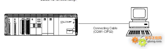

现有一台老设备C200HS-CPU01需备份程序,请问可以用外设口或232口和电脑通讯吗?

#17楼
回复 #16楼 蜀中之首
用的CIF02编程电缆通讯不上啊

#18楼
以下是引用依然云烟在2018/10/20 11:41:14的发言:
用的CIF02编程电缆通讯不上啊
先检查,CIF02是不是好的,这个电缆要不要 自己做一个232(PC)-232(omron PLC)?
软件设置正确,不要用自动连接
还
联不通
可能,端口被利用
尝试断电后,改变4#dip on/off再上电试一下
还不通,可能PLC这个口坏了,找个C200H-LK201再连接好了。

#19楼
先确认你的CIF02在CPM1A/CPM2A这些PLC上是否通讯成功过?
