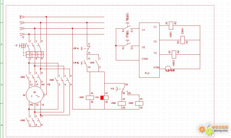

个人认为 应该是在接触器星三转换的时候 因接线错误 而导致三角运行时缺相,  楼上有人说接触器缺相,这种情况一般很少碰到的,所以建议楼主还是好好查下接线 是否正确

图

为什么星转三角后电机运转时会碰碰响呢?这是什么原因

如果是缺相 ,我用电压表就应该能测量出来。但相电压没问题。应该不是缺相的问题

不存在会反转的情况,你这种情况可能是电机接线时头尾错相啦

丢。。。。。相序不对

好好插一下线路吧。越简单的问题越容易忽略掉

是接错线了

多是接错线,如果找不着错误的花,可把电机接线端子上6根线拆掉后再量电压是否正确,即可解决问题。
