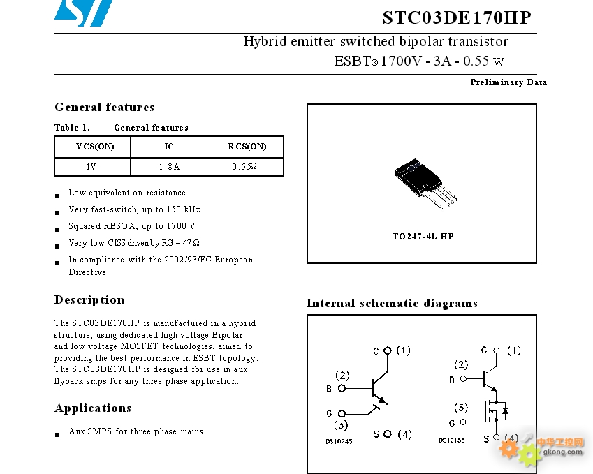

开个玩笑而已,楼上说的很清楚了,这不是分享经验的问题,是楼主不小心看错了型号,CD3DE170HP//C03DE170HP(按这个去查资料)。

应急使用可以,家用级和工业级有区别
