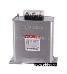

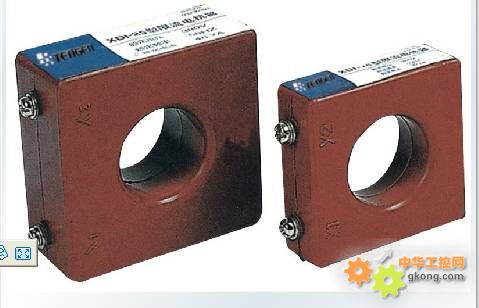

电抗器是不是下面图片这样的?自愈式并联补偿电容器要串联电抗器的话,是不是每相要串联一只啊?那样的话,每台电容要串联3只啊
