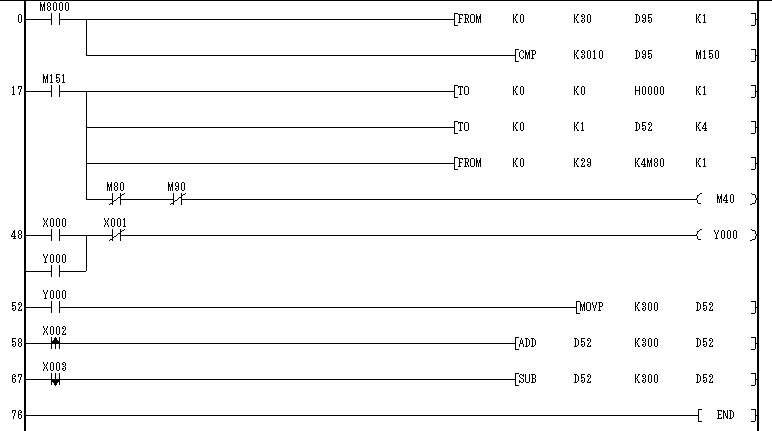

这样的程式序是不可以的有事找我!

fx2-4da的识别码是3010吗?好像是fx2-2da 的

没有上下限
