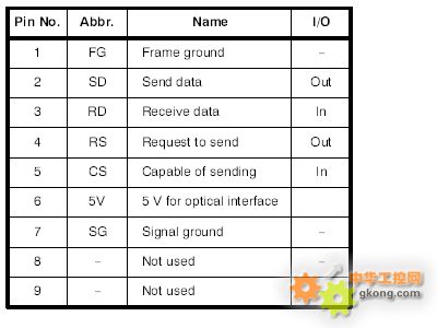

呵呵;C200HS的口是可以用CQM1-CIF02的;

谢谢各位,那么通讯口该怎么做呀!

按定义接线
注意 7是信号地,其他机型都是9-----前面提到的此机通讯线特制,不知道欧姆龙怎么想的
6绝对不能用(在你的用况下用不到)-----没了5vPLC就完蛋
4-5可以短接

不太明白,请问用RS232口可以吗?

不明白?
这就是PLC的232口管脚定义呀,计算机那头你再查资料,按定义做个电缆旧可以了
