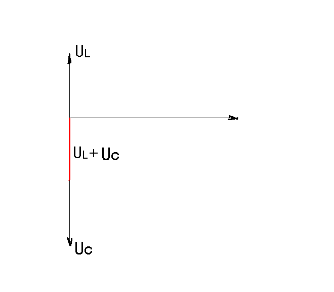

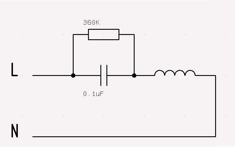

以下是引用gigi97078238在2010-2-13 18:05:06的发言:
我查了下资料,那个电容好像是MKP电容。但是请问它和电阻两端的电压怎么这么高呀350V,比电源电压还高了!?
延伸一下:楼主的电路可以近似等效于下图,这是一个RLC混联电路,从解释楼主疑问的角度出发,图中的电阻可以不参与分析,由此我们确认一下楼主提供的已知条件,电容的端电压Uc=350V,电感线圈的端电压为140V,L\N的端电压应该是220V,此处我们不妨当做未知数,现在来求这个未知数。
如果不考虑电阻,那么电路成为一个交流L、C串联电路,在这种电路中总电压U≠Uc+Ul,它们之间不是代数量的关系,而是矢量关系,相应的矢量图如下
计算过程如下
U=√(UL-Uc)2
 =√(140-350)2
 =210V
楼主的电源电压是210V,由此可见电容上的电压350V是因为电路中电压、电流不是同相位造成的,此时它们是矢量关系,而不是什么电源最大值!详情请楼主自己查阅《电工基础》。

1.电容是用来降压的【实际上是限流的,电压一定时,电流一定】电容上并联的电阻是用来给电容放电的【泄放电阻】
2.发光二极管是闪烁的,只是频率超过了24Hz ,所以你看不出来,就像是看电影【24帧/每秒】
3.图中的这个集成块全桥整流器,当然半桥也可以
4.图中的充电电池是1.2V的,220V交流电经过变压器【隔离用的】,经整流桥输出约1.4V脉动直流电表情表情

阻容降压回路
