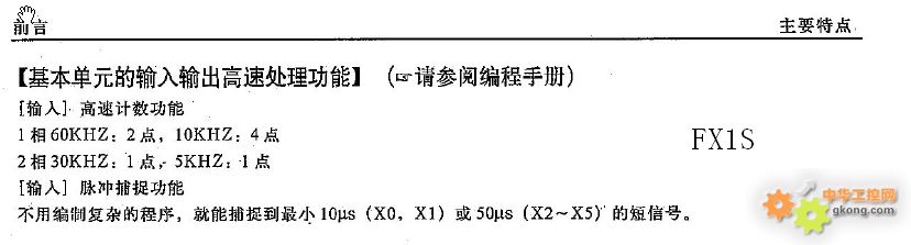

不想接电流信号的话,就接频率信号用。接到X0X1上去,然后计数,计时,换算成PLC能识别的频率。只要输入端能响应0.3ms就行了。

如果真是用高速计数口的话,我如何才能知道输入端能不能响应0.3ms??

输入端能不能响应0.3MS的信号,要看输入端的特性了。一般FX1S就足够轻松了
