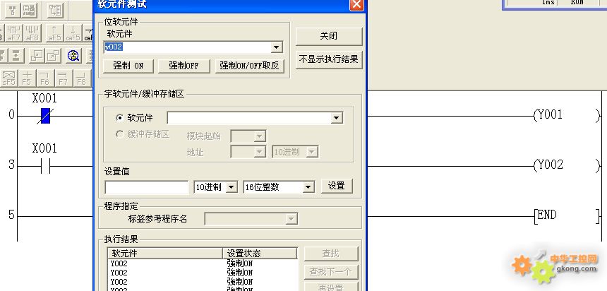

和PLC的拨吗开关没有关系

我试了开关打到运行对PLC强制不了,用的FX1s

都说了,对于输入信号不要强制,这个是对应实际的东西
输出可以强制,但要注意,不要和程序冲突,如果冲突了,虽然你强制了,但PLC执行程序后有可能马上被程序执行结果改变掉

对呀我是强制的Y002,不过要感谢fymz78,我在PLC停的状态可以强制y002

你的程序中虽然是强制了Y2,但是PLC还是在运行扫描执行程序,马上就会被你程序处理改变掉,你把程序中Y2前面的哪些条件去掉,再强制就可以了

各位,我用仿真时,输入是可以强制为1的,不知你们为什么不能?

仿真是可以强制输入,但联上PLC,因为PLC是在实际运行中,要处理实际的输入信号的,冲突了,你总不能PLC每次扫描都强制吧

有了PLC联机还强制输入干嘛?呵呵

你的操作时对的,应该可以强制的。要不是你的Y2线圈冲突了?

我一直都是这样强制啊,尤其是输入位从来没有出现过问题,
