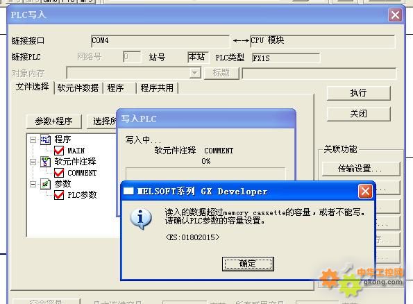

请问三菱FX怎么写读出里面的注释

PLC参数中要设置存储空间

在PLC参数内存容量设置中设定注释容量

我也运到了同样的问题,回去试一下!
