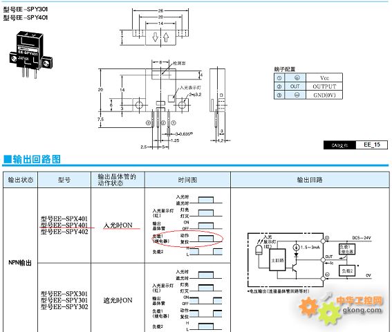

以下是引用welfare1987在2009-12-16 21:25:04的发言:
你测量一下,当传感器接通时,棕色线与黑色线间的电压为24V,则com接电源的正极;如果棕色线与黑色线间的电压为0V,则com接电源的负极,如果用plc自带的24v直流电源和外接电源一样
明白了,多谢

注意光电传感器分“亮通”,“暗通”
注意光电传感器分“亮通”,“暗通”
lz的是“亮通”------没有检查物体时“通”
最好先看资料
经验:没有资料情况下-----输出接一个小继电器,继电器另端接电源+,传感器检测物体,如继电器可正常工作就欧克啦,否则继电器另端改接电源—,如继电器正常工作ok,如不能正常工作,传感器可判断是坏的。(线性输出例外)
