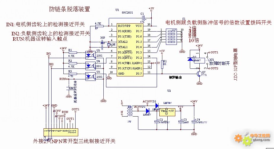

请大家给个思路
刚特为你设计了一个电路,硬件图见下图
本电路工作原理:接通本电路电源,外接继电器不吸合。根据P1.2脚的机器运转信号来选通该检测器的检测作用是否有效。
;有效状态下:当连续检查到的电机侧脉冲信号次数大于设定次数值时,还未接收到负载侧的脉冲信号,
;则P3.7脚置位低电平,外接的继电器吸合,报警。并维持,一直到重启动本控制器电源。
;在无效状态下,则不进行检测
以下是该单片机的二进制程序见以下附件:

编码器装在负载端,有输出为正常,无输出为掉链子
