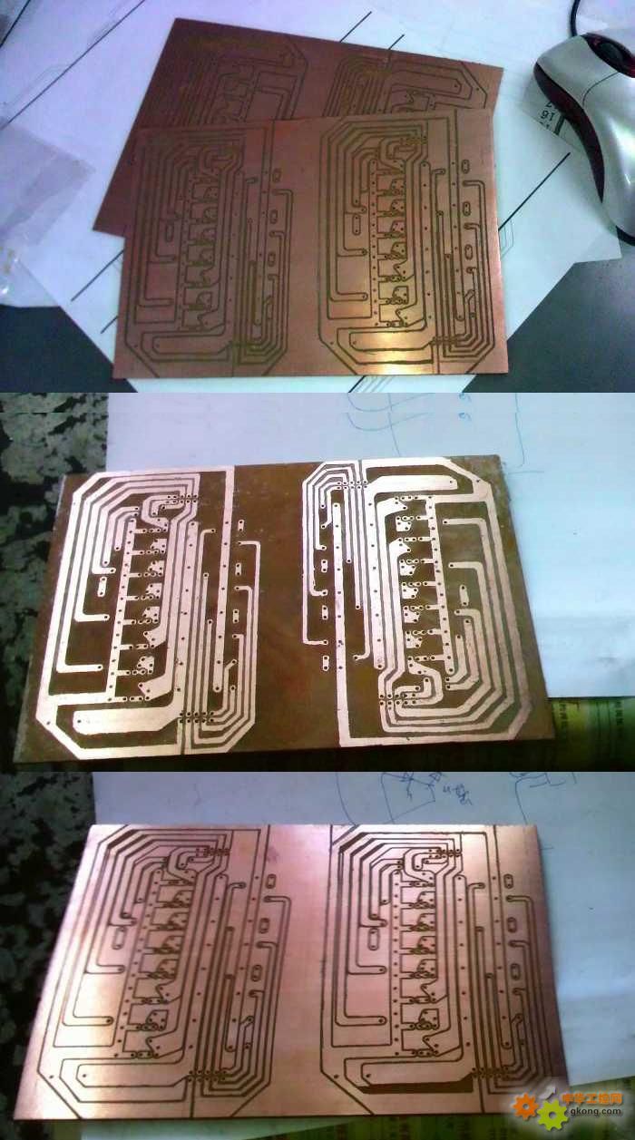

线路板做出来了...
终于做出来了。呵呵...
下次不用打标机做,改用转印纸来做。

要想好焊接,把电路板用洗衣粉加洗碗的硬擦布(绿色小方块的那种)擦亮后,用松香酒精涂布一遍,等干后就很好焊接了。
松香酒精可用一份松香加两份75%以上的酒精溶解后得到(松香要捣碎)。
你哪里能弄到转印纸呀????

买呀!网上看到才0.4元/张。

像你这样规矩的电路,一般来说我是用刻刀来刻,这样比三氯化铁腐蚀好做得多,但三氯化铁腐蚀法比刀刻轻松的多,只是麻烦点。
