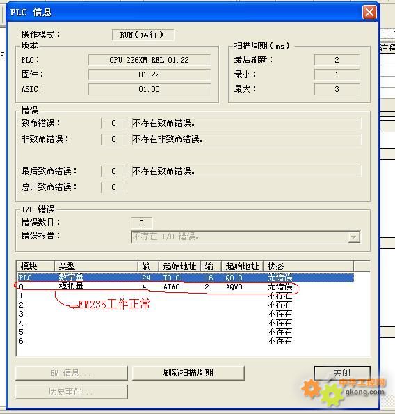

连机后点这个就可以看到了;

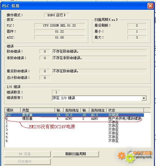

以下是引用寒雁南翔在2009-11-8 12:30:28的发言:
在哪地方能查看到四路输入,一路输出啊,我怎么找了半天没找到可以在那地方能看到啊。老师能不能说的具体点啊,是我还太不了解这东西了啊。
谢谢再谢谢了。
连机后读PLC信息;
如果EM235没有被识别,就是硬件的问题了;
如果连上,会有如下的信息;
