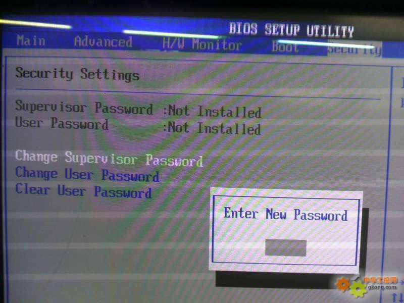

我开机按F2进入BIOS的画面:

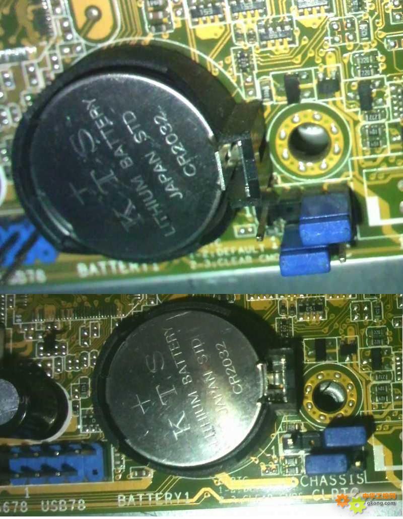

呵呵;有时拆下电池要放一两天才能消除,所以不要急着通电;
这样做还会消除些什么?不会把其它的什么资料都消掉吧?

资料是存储在硬盘介质。跟那个没关系的。

消除CMOS所有设置,包括电脑的时钟;

用XP系统盘,进入后有一个清除用户密码的选项,点击选项操作,很容易就清除了。

有的系统盘,比如深度的或者雨林木风的都可以去除coms的密码。
还有就是说的那种给cmos放电的方法。短接2、3脚几秒后再接回1、2脚。

没看到有三针跳线,我把系统重装了.....

fvzv在2009-11-6 18:24:30
拆开机箱,将清空CMOS的插针短接30秒就行了,不过开机后要重新设置
是短接哪两根呢?
