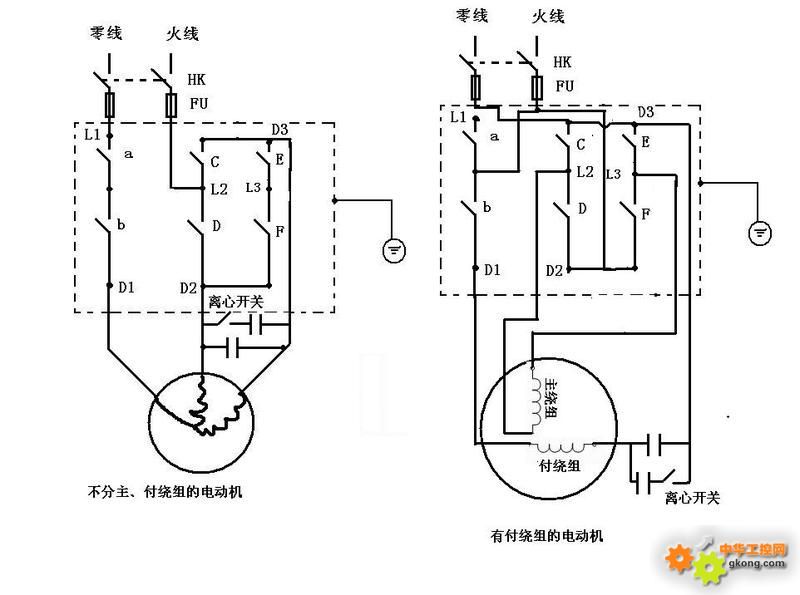

求单相电机原理图,接线图表情

你看一下

你看一下吧
