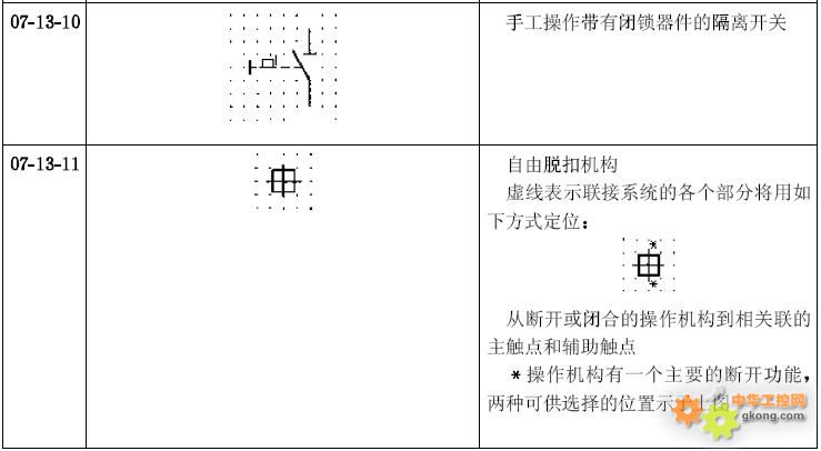

#10楼
国标:GB/T4728中有详细的规定。

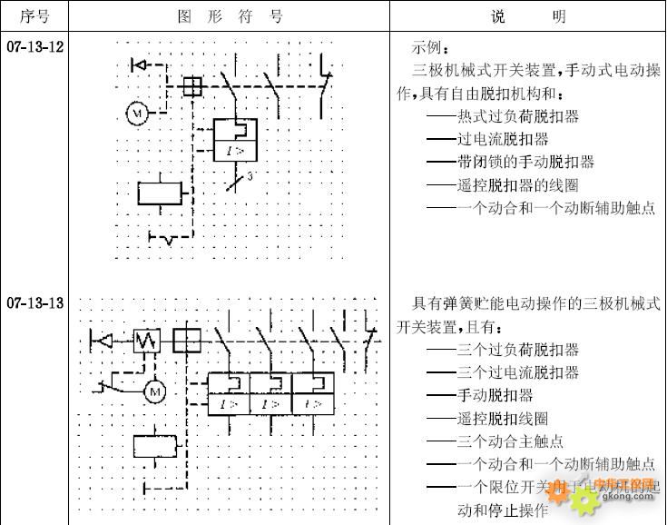

发表于:2009/10/26 9:38:58
#12楼
这些是GB/T4728.7-2000中的标准图例

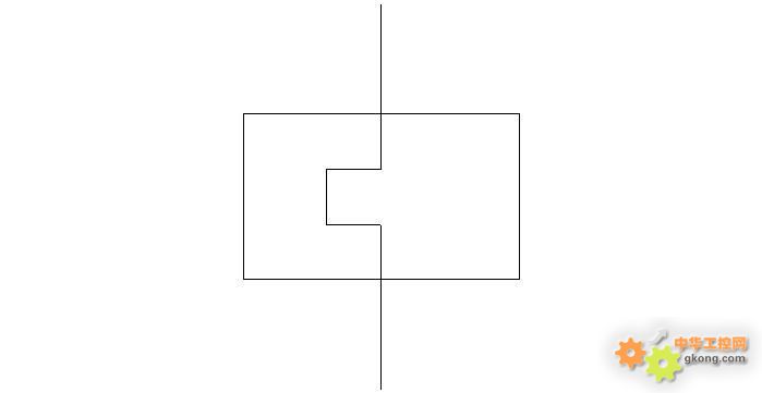

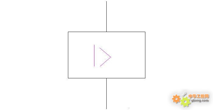

#13楼
热继电器图
过流继电器
根据国标中各个元器件组合成一个不同的整体

发表于:2009/10/29 9:36:42
#14楼
那么根据14楼的意思,就是说左边的断路器是具有热过载和过流保护的断路器了,是吧?那么右边的断路器又是具有什么功能呢?为什么和左边的画法不一样呢?
