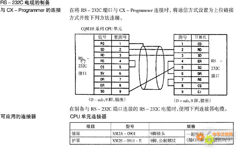

谢谢!!晚上回去再实验下,现在做通讯线,看看做的对不?
PLC  2-----------------------------2   电脑端
      3-----------------------------3
      9------------------------------5
  4 ,5短接              ------- 7,8短接
              -----   ---------------- 4,6短接

如果你CPU上RS232是默认值的话,用XW2Z-200S-V的电缆就行了;
