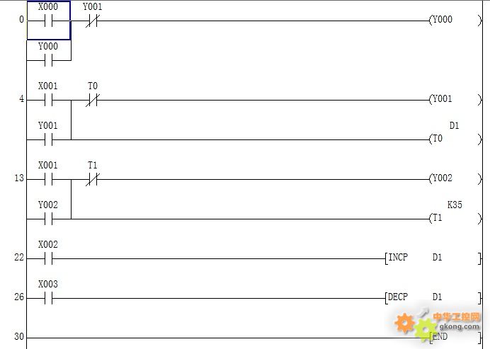

[quote]以下是引用fumz78在2009-10-21 8:40:35的发言:
用拨码占用的点数比较多,但能看到实际的时间
加一减一不能看到具体的时间
如果精度要求不高,可以用PLC自带的模拟电位器调节
[/quote我觉得这个方法好,但我现在还不会具体操作。学习中......
三人行必有我师!

呵呵这东西入门容易,学精还是要花点时间的。我弄那个单按钮启停,总按实际接线的思路来思考,简直晕死我表情

#13楼
呵呵我会用加1减1指令了
我会用加1减1指令调节时间了,另外两种方法还没试过,呵呵,谢谢大家的指导

我的话就用PLC的输出控制一个时间继电器,然后设定时间,时间到的话一个信号给PLC的输入

用模拟量模块,或是用一个按钮,按一下,时间的数字量增加一个单位

用加1、减1指令  给数据寄存器D赋值,用OUT K0 D0来控制
