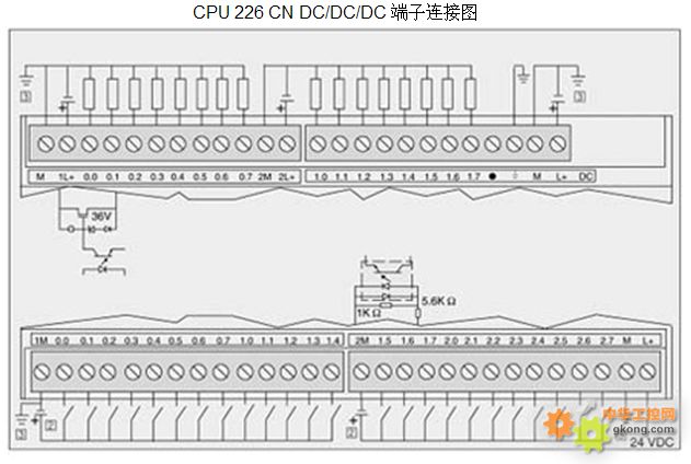

cpu226cn输入输出组数是固定的,只是看你设备要用多少点而已,你要是只用其中的Q0.0~Q0.7,那么只接M,1L+即可,2M,2L+就不用接了,每个M,L带的点数在模块上都固定了,是由硬件电路决定的。上图是24VDC型的cpu226 cn。
你说的那个带的点数是4,5,7的是220VAC电源型的cpu226,24VDC型的cpu226跟上图一样,不过都大同小异,M,L只是为了各个输入输出端点能正常工作而已,不要抠书上的字眼
