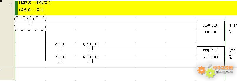

比较无聊;

用继电器? 呵呵吃饱了撑着啊????

不用试了,没有一点实际和理论的意义,把时间和精力多用在你该做的事情上面吧,你若不会的话,就耐心、虚心的请教老师们,你若会的话,你一定浪费不少的青春了!

“不用试了,没有一点实际和理论的意义”也不完全如此,此题用定时器,计数器及应用指令做,不算什么难题,单用基本指令做,目的是练习一种梯形图设计方法,如果你不会这种方法,就做不出来,不信就试试。这也是生产中提出的实际要求:为防止误操作,不允许多按钮操作,只能用一个按钮操作,当然也可以用定时器,计数器及应用指令做,但也可以用继电线路做,只是难度大一些。

三菱步进指令就可以OK
