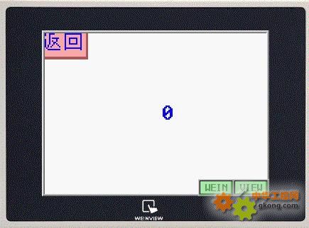

这应该是读取PLC ,你怎么说说是写进触摸屏,PLC有没有进行定位操作

还是你的使用方法有问题;
PLC是否发出脉冲?

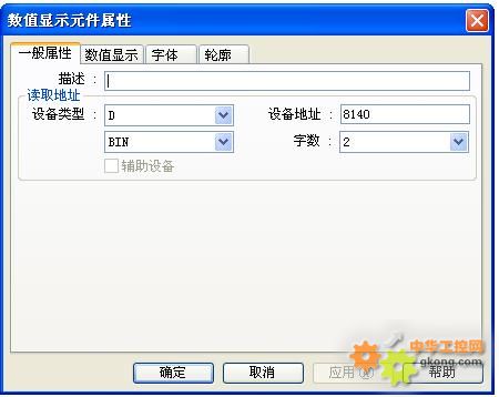

再看了下他前面的那个8楼的那个属性的图,他用的是数值输入元件,这不行的,应该是用数值显示元件

在显示里面选择2进制试试

我的意识是说把图像写进触摸屏再接上PLC,和用电脑来模拟触摸屏,结果都是不能显示的,
或许就是传说中的人品问题吧!表情表情表情

PLC有发脉冲,伺服在转着呢

直接写到屏里面试;

PLC要用实际的发脉冲,不要仿真,这指令是仿真不了的
维伦的屏最好也用实际的试

不是仿真!只是截屏方便点,没数码相机,绝对是写到触摸屏和FX1s20MT的硬件里,伺服都都有,且在转动的时候还是看不到数字!
