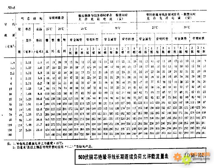

以下是引用jixianhui在2009-9-29 23:59:28的发言:
我的经验告诉我用4MM----6MM平方的铜线,我不知道用一平方铜线怎么算出来的?你最好解释一下谢谢
这是《建筑电气安装工程图集——设计·施工·材料   第一集 (第二版)》中的。

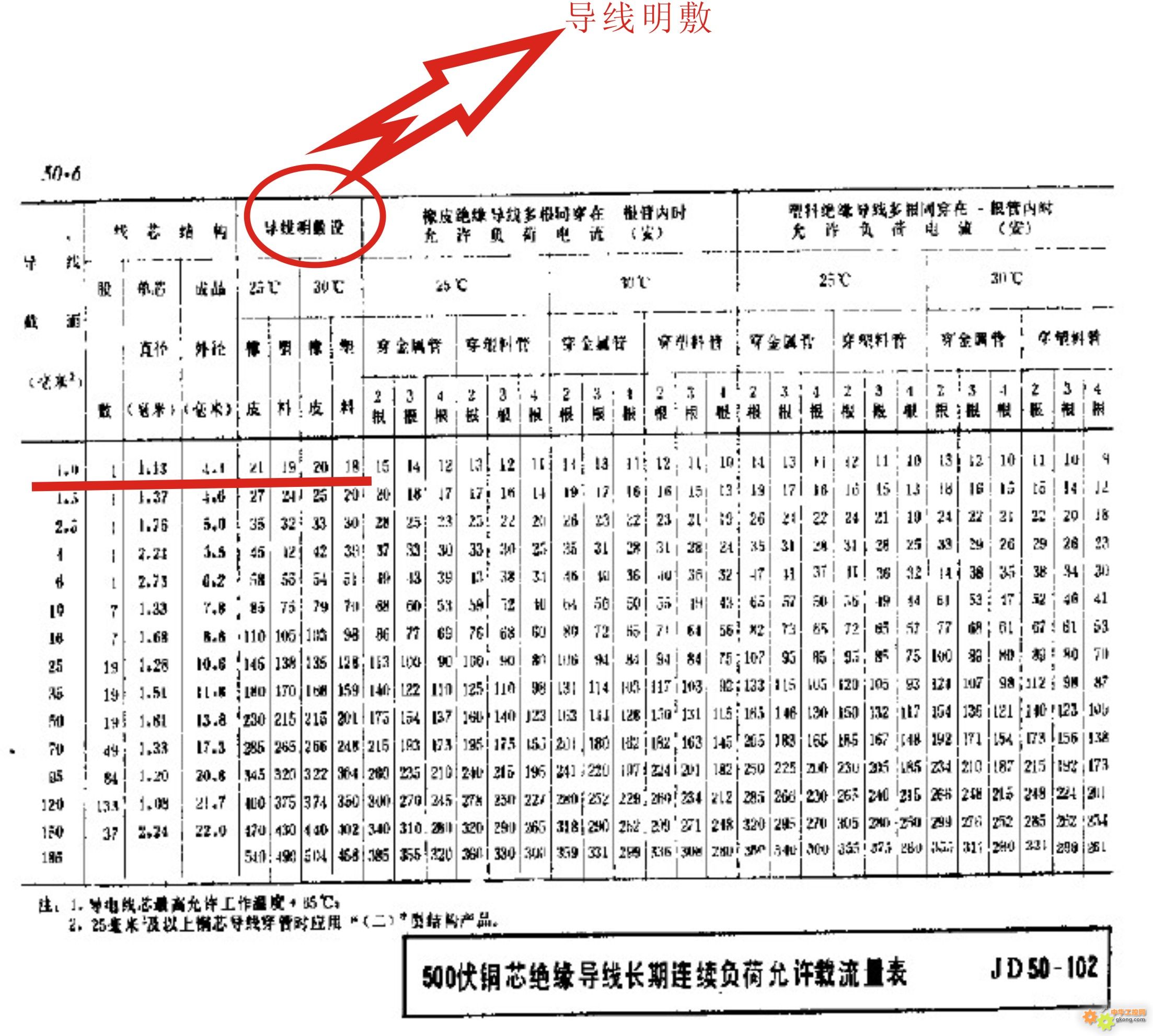

看上面红线画的就是一平方线明敷时的电流,都比16A大。
