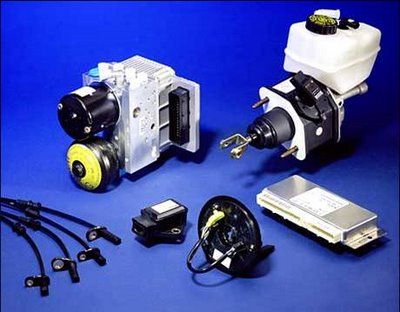

ESP,全名为Electronic Stabilty Program,中文翻成电子稳定系统或电子车身稳定系统,最早是由德国Bosch发明的。ESP是一个电子系统结合煞车系统,以防止车辆在遭遇突发状况时发生打滑失控情形的电子系统。通常ESP都是和ABS/EBD/BAS/ASR等电子辅助系统相互整合在一起,但由于各家汽车制造商的策略不同,电子稳定系统的名称也不尽相同,例如:Alfa Romeo、Infiniti称为VDC,BMW、Jugear和Land Rover称为DSC,Mercedes-Benz、Chrysler、Citroën、Dodge、Opel和Peugeot称为ESP,Acura称为VSA,Ferrari称为CST。

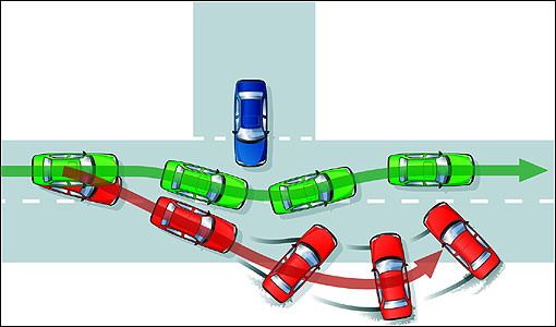

ESP系统是由计算机、转向感知器(侦测方向盘转向角度)、油门侦测控制器、车轮感知器(侦测各个车轮的转动速度)、侧滑传感器(监测车体绕垂直轴线转动的状态)、横向加速度传感器(监测汽车转弯时的离心力)等所组成。当一辆没有配备ESP的车辆在高速入弯时容易产生转向过度或转向不足的现象,而在作出紧急闪避的动作时车辆也容易出现失控的情形。而一辆配备有ESP的车辆在遇到上述情况时,ESP会收集信息分析车况并对车轮施以煞车力道,以修正转向过度或转向不足的现象,并可保持紧急闪避动作后的车辆动态稳定性,避免失控的发生。根据研究证实与调查,ESP系统能有效降低30%的车祸死亡率,而50%的单一车辆意外事故,如有配备ESP系统的话都可以有效避免,尤其是车身较高的SUV更需要此配备。
配备ESP系统的绿色车辆,在紧急闪避动作后依然可保持车身的稳定,没配备ESP系统的红色车辆在遭遇此情形时容易发生打滑失控的情形。
