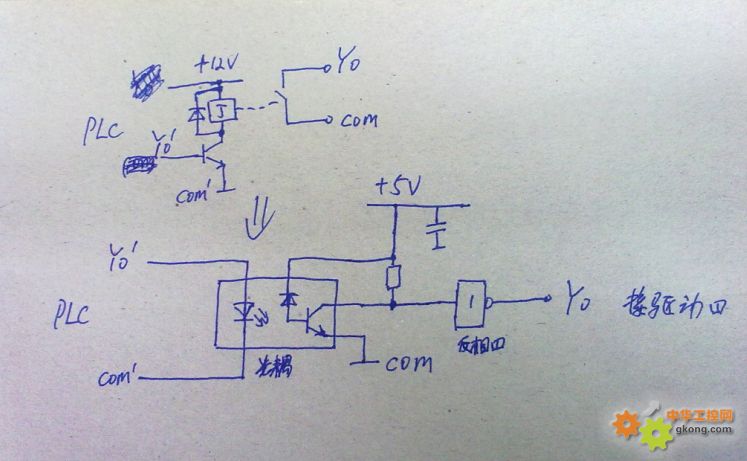

呵呵;还是换PLC吧;
改不好Y0 Y1就报销了,严重的连整块I/O块都废了;

应该不是只加一个三极管这么简单吧~~~~~~还要其它硬件与软件的配合,不然一个三极管也不会比继电器贵

大概的电路,没实验过。

呵呵;如果手上有三菱FX2N  MT的坏的线路板,可以试一下,否则还是买台MT的吧;

觉得三菱最好是把继电器输出型号的Y0、Y1都设计成晶体管输出

我们是应用,不要搞的什么都那么专业啦。Y0 Y1 是专门指PLC本体的脉冲高速输出。MR的只能加模块了

我直接把继电器拆掉,继电器接的地方接两条线出来,直接接到步进电机上,我的步进电机驱动器有光电隔离的,能用!
