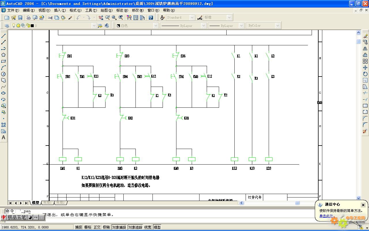

试着传一图,供参考。仓促画出来,未仔细推考。

谢了,我改一下

我看了,子没台电机控制回路里个加一个手动和自动转化开关也不好加啊

用PLC成本也不会高很多,这个办法还是可行的

各位高手,能给我画一个两用一备的控制回路,急需、、
要求:1、运行控制灯应单独用个辅助接点,
2、不能只考虑1,2台运行时的第3台备用,应当是每一台都能够互为备用.
3、转换开关每台单独设有,主设手动和自动
4.不涉及到PLC、变频及软启动等
我的邮箱327250214@qq.com

http://www.gkong.com/gkong_bbs/dispbbs.asp?ID=216939
去看看
