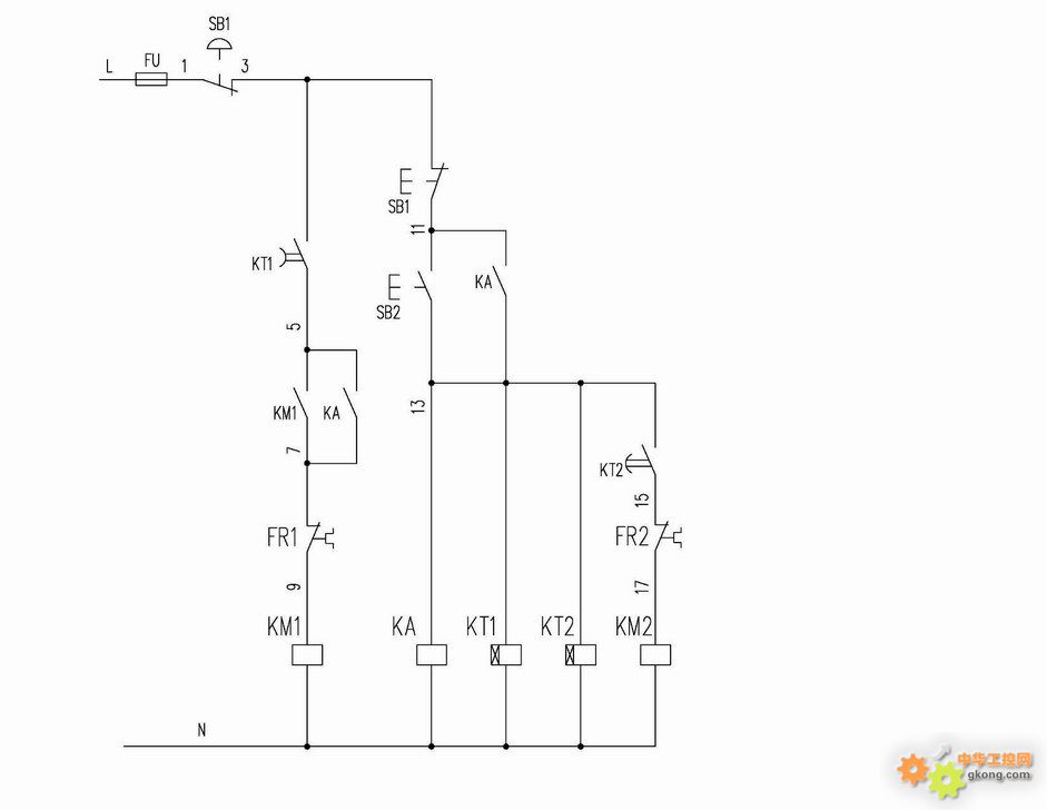

按两个接触器、两个时继、四个按钮设计,请回答满足要求了没有。
把控制部分传上,应该看懂了吧。
看来楼主并不需要我的原理图,删除了。
[此贴子已经被作者于2009-9-14 16:49:44编辑过]

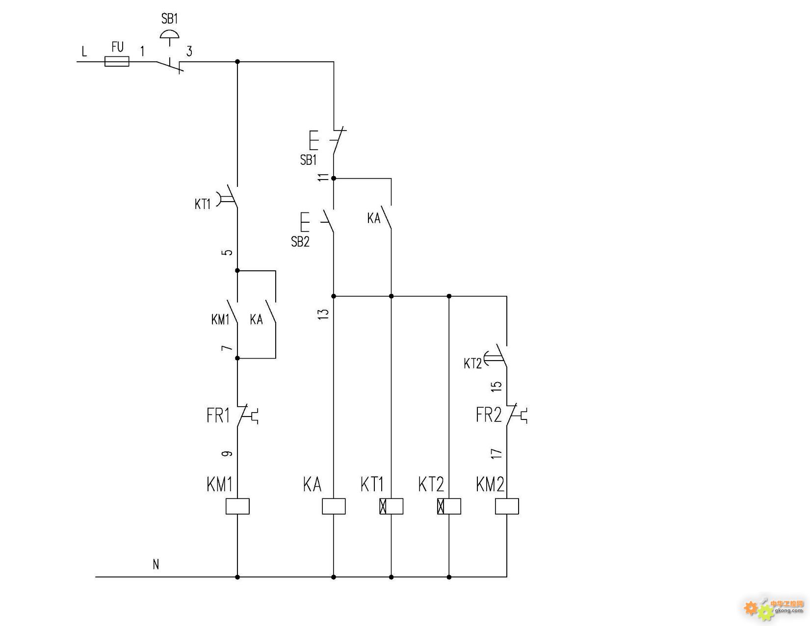

#16楼
供参考
