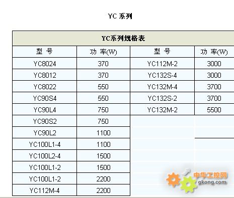

楼主提得的问题是存在的,例如多个单相电炉、若干单相照明等等用电器,如果功率超过3000W就必须采用三相电源,这也就是为什么没有超过3000W的单相用电器的原因所在。
此时将这些设备平均分配,以星形方式接入三相电即可。

以下是引用风尘居士在2009-8-30 13:12:03的发言:
呵呵,现在超过3KW的单相设备比比皆是。
看下面的单相电容电机的参数,已经超过3KW
