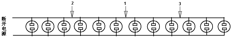

6楼的方法虽然正确,但是前提仍然是对线路的来龙去脉有所了解,否则,还是要逐个检查。附图如下,当4路出现短路,此后的插座将没有电压,而前方的插座会有电压。

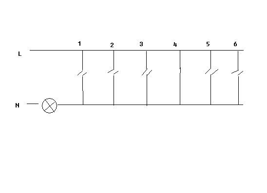

#23楼
23楼,我还是认为1、2、3路应当也是没有电压的。1、2、3、4、5、6路上面的接点是等电位点,下面的接点也是等电位点,所以当4路短路后所有的插座都是没电压的。应当是5楼说的量电流是对的,当4 路短路后,在4 路可量到电流,而1、2、3、5、6上量不到电流,只不过这个方法也比较麻烦。

以下是引用lzqzbr在2009-8-29 16:52:20的发言:
呵呵,你说得对,一时疏忽,这样是量不出电压的。

#27楼
可以采用分段法(对分法)查找:先断开1点(二分之一处)测量左右段是否短路。再在短路的那一段的二分之一处断开测量,,,,,,!!

#28楼
我们一般是采用对线灯(二节1号电池加一小电珠自制)先接在插座电源上,有短路灯就亮,然后再用分路(或分段)断开法查找.用这种方法可以避免因回路有其它照明灯具造成表计测量有读数难以判断,因为对线灯电压低,只有金属性短路才亮.
