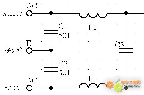

先要知道电脑机箱为什么带电。
为了EMC电磁兼容的问题  AC220V通过C1和C2分压得到AC110V接到机箱,因此机箱上应该有AC110V的电压,这个电流很小仅1~2mA而已。有麻的感觉,不会有危险。机箱接地就会消除了。显示器、电视机、等不少电器都是这样的电路
但现在很多三眼插座的地线端都没接地线,的确是个安全问题,就怕万一漏电。
