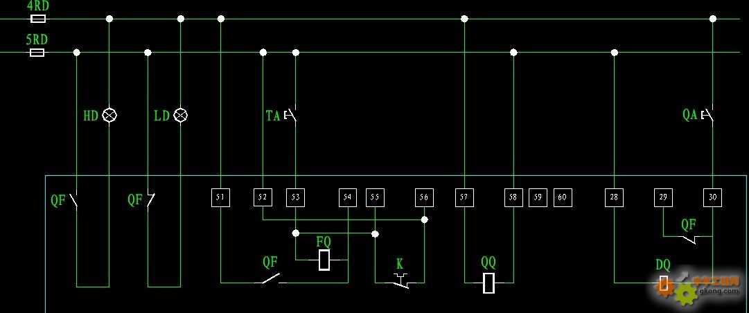

给个标准的接线图

以下是引用小笑笑在2009-8-23 17:32:52的发言:
失压脱扣线圈就包括了2/3缺相保护作用,DW15系列空开都这样,如果要保护全可再加装一只小型380V中间继电器.
如果那样能实现缺相保护的话,还要专用的缺相保护器干吗?

以下是引用yejg002在2009-8-24 20:38:12的发言:
那在还没出来缺相保护器这种产品以前你是怎么实现缺相保护的?用二只中间继电器就能实现缺相保护.DW15开关的失压脱扣线圈就是一只电压线圈,再加一只就可以实现缺相保护了.

二个中间继电器V接法是不能够构成缺相保护的。
理论上好像是缺其中任一相,二个中间继电器是串联接在二相上,分得电压为190V。无论如何会跳闸。而实际上不然,因为低压系统往往有大功率电机,旋转电机在缺相时,缺相的绕组在旋转磁场的作用下变成了发电状态,实验证明:故障相对正常相的电压高达三百多V,这个电压足以使接触器的线圈保持吸合。仅当电机由于不堪重荷,转速变慢时,故障相对正常相电压降至接触器释放电压时,才能跳开主回路,而此时电机说不定早烧毁了,更遑论缺相保护了。

12楼,你给的标准接线图,好像也有点问题:过载保护的热继电器应该用常开吧?

以下是引用陈景廉在2009-8-28 22:56:50的发言:
汗,系笔误。
