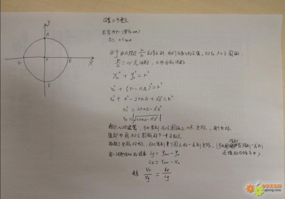

应该是需要有圆弧插补,螺旋插补之类的插补功能才能做吧。如果精度要求很低的话,用上百个点来模拟,可能勉强能凑合.还要用PLC做点小范围内的变频(脉冲频率)。
要是有时间有机器给你做,尝试一下也不错,可以学到很多东西。

我这里有个用西门子200主机做的,人家已经试过机的2轴。你拿去试试看吧

西门子官方技术论坛早就出了,通过计算方式2轴画圆了。效果我没有测试过,但是个人觉得计算在完美估计也很难媲美专用模块的速度和精准了。

有带插补的PLC直接用插补做。如果PLC不带插补的话降低精度或者降低速度也可以首先判断像限,然后根据DX增一或DY增一来判断X轴或Y轴新的定位点

不带插补的你可以一个脉冲一个脉冲定位,但是走出来还是有点阶梯感觉,带圆弧插补就简单了

哈,这就看你的数学能力了,把圆弧公式分解成指令,其实并不难,自己想一下
