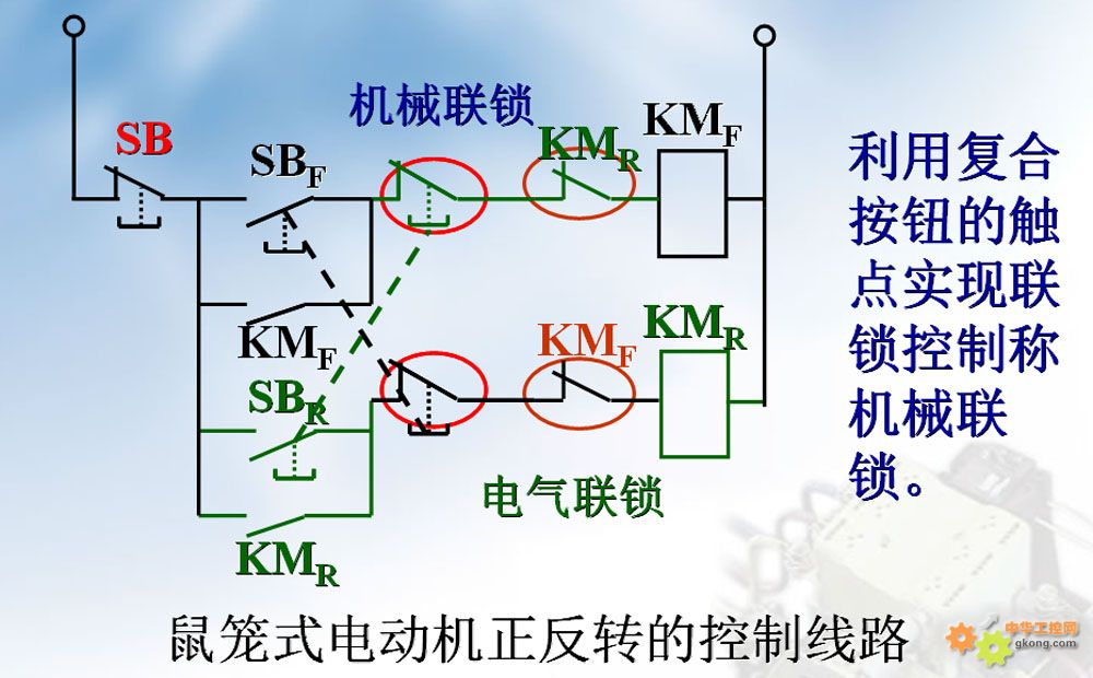

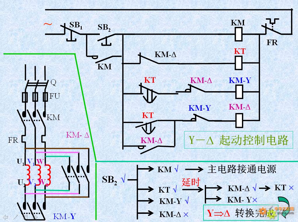

liuguoxing在2009-8-18 10:02:51
那还是电气联锁,真正的机械联锁是指两个接触器之间的联锁:两个接触器之间有一个撬撬板,其两头分别与接触器的铁芯有联系。当其中一个接触器动作,撬撬板就撬着另一个接触器的铁芯,不让吸合。一般正反转的控制电路和星-角转换的控制电路都选用这样的接触器。

下图是在电气原理图中常用的表示两个接触器机械联锁的符号。就是GB 4728.2--84中《符号要素、固定符号和常用的其他符号》的《两器件间的机械联锁》。
