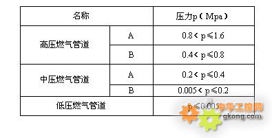

3.  城镇燃气输送压力分级—
城镇燃气输送压力按下表分级:

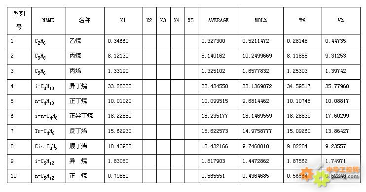

5.  国产液化石油气—
国产液化石油气来自练油厂催化裂化装置。2007-05-29国产燃气品质密度分析如下表:
C3(碳3)—9.45%;C4(碳4)—87.57%,俗称1:9气,其中的烯烃所占比例为(1.33190+15.62930+10.43920=)27.4%,被称为残液不能燃烧的C5(碳5)所占比例为(1.83080+0.79850=)2.63%,二者之和为30%,所以燃烧较差,所以:存在燃烧火焰不稳定、红火等现象。
到冬天时室内、外气温较低,自然气化变差,为了保证正常燃烧,燃气供应会提高C3(碳3)的充装量到2:8,甚至4:6,这就是冬天气价直线上升的原因。

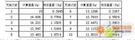

国产气还需要及时清“渣”:按15Kg瓶装气计算,第一次充装就留有(15*0.0263=)0.3945Kg不能燃烧的残液,第二次充装就留有(15-0.3945)*0.0263+0.3945=0.7786Kg不能燃烧的残液,第三次至第十次的计算结果如下表:

从表中可以看出,当你第四次充装时,瓶内已经有1.15Kg的残液,但你仍然要按15Kg的气价支付。充装的次数俞多,残液俞多,可以使用的时间就俞短。按一瓶气可以用30天计算,到第十次充装时你只能用23天了,所以抓紧时机(残液重量的气价比清除残液的费用高时)清除残液是最好的节约。

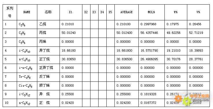

6.  进口燃气—
来源不详。2007-04-04进口气品质密度分析如下表:
C3(丙烷)—50.01240%,C4(丁烷)—49.4983%,俗称5:5气。不存在烯烃,C5杂质(0.2550+0.0242=0.2792%)也很少,可以这样说:进口燃气基本由饱和的丙烷、丁烷组成,能彻底燃烧,不结炭。

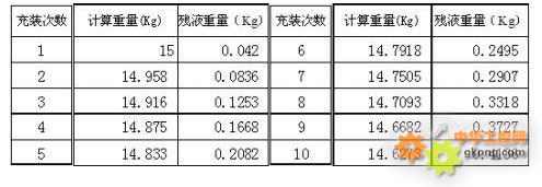

从下表还可以看出,按15Kg的瓶装气可以用30天计算,到第十次充装时才减少1天的使用时间。
进口气燃烧好,能保证从开始到用完都是蓝色火焰,但价钱也比国产气贵,恐怕难以买到。
