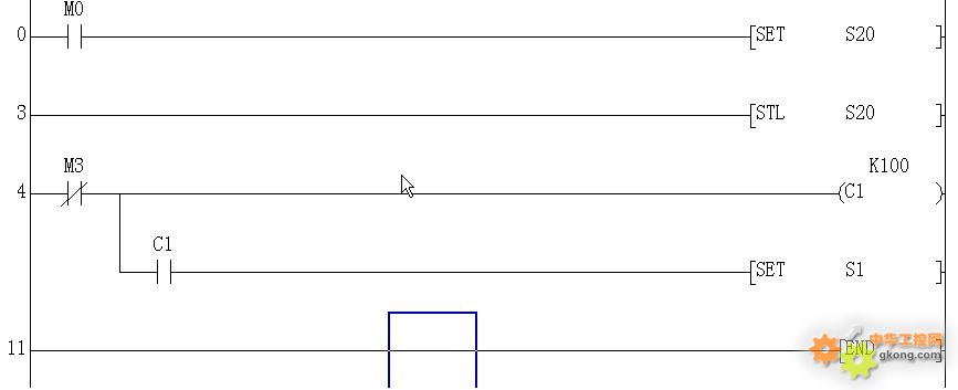

MO做为驱动顺控开始的条件.在MO后面输出SET S0,后另起一行,直接输出STL是这样子吗?上图中将所有计数器改为计时器.S0运行完后怎么不执行S1的程序呢?

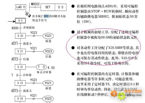

初始化用SO到S9
后面的状态继电器要从S20开始

用步进指令时,不能要注意,不能1到2,然后又到1。必需要加一个中间环节下去。
还是看说明书上的注意事项好。

s21貌似没STL  S21

楼主,需要对S20进行置位。

转换成功。

最好用STL10以后的值,三菱说明手册有说明。
