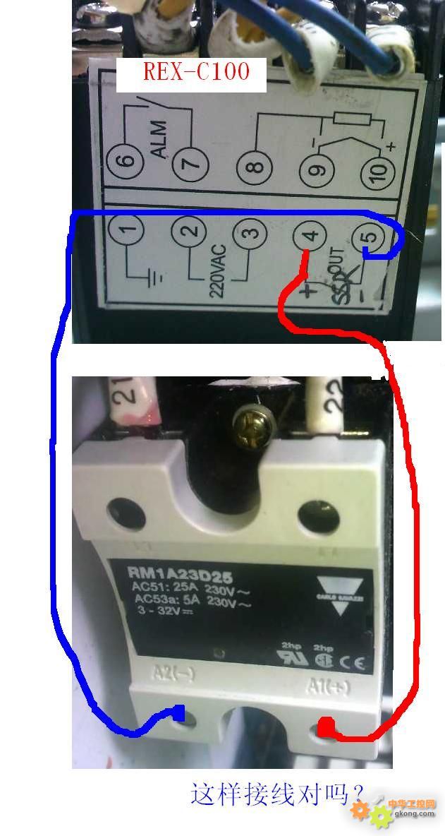

这样接线对吗?

里面是个热敏电阻,通过检测他两端电压变化,检测温度

接的好像不对,应该接到固态继电器的控制接线端,要看固态继电器的接线图
