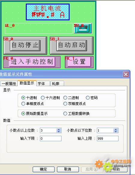

我想应该是这样,实际上D201-D203上储存的是设定的电流值,
D200是互感器的比例,这个K15没有问题,就是D201-D203搞不清楚
还有一个问题:
数据寄存器里存储的整数例如K563,又是如何在触摸屏上显示成56.3

具体数据要结合你的程序理解了
触摸屏的数值显示的元件属性中有设置显示小数点和位置的

你的触摸屏是什么型号的

在触摸屏上显示的小数点位数设成一位就可以了;

触摸屏是威纶通MT506MV,这款好像已经停产了
谢谢各位热心的大哥!刚开始接触触摸屏
PLC也是以前学过一些理论知识,还没真正用于实践中
一切都准备从头学起,希望多多帮忙

大多触摸屏都支持设小数点,但这仅仅是在上面显示,PLC内是还是整数;
