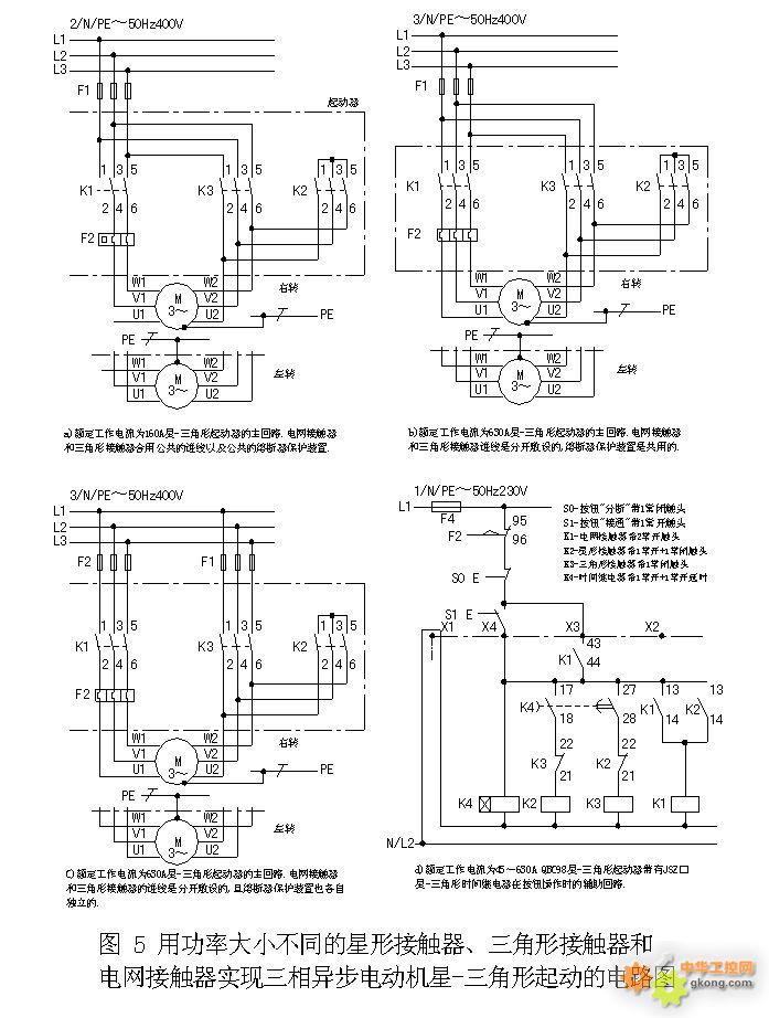

选两个容量合适的接触器,进行星三角形起动,起动控制可靠简单,而且经济。

选星三角吧
再怎么说星三角是比较便宜的。除非你不怕花钱。
图如下:

现在软起技术比较多,价格也不贵,有的软起尺寸还不大,不用另加柜子,建议安装。

我公司就是和你一样的风机,用的是星-三角启动

风机采用降压启动,22KW的风机直接启动也相当困难,星三角最经济
