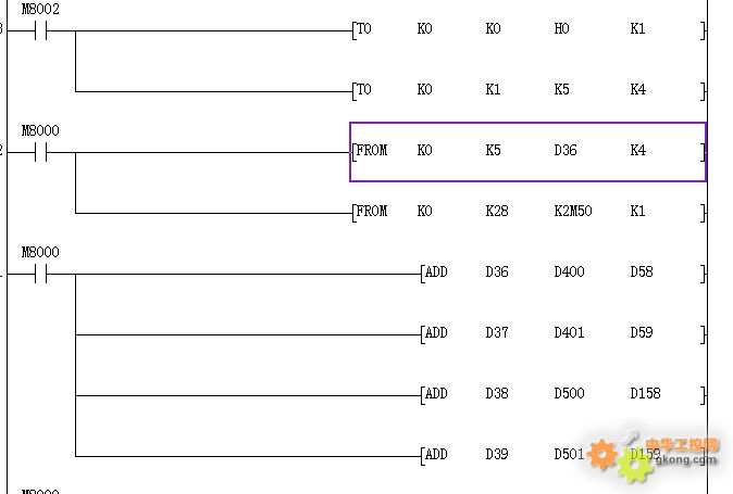

#13楼
这是一个4AD-TC的程序,你可以参考看看。
D58,D59,D158,D159是读出的四段温度,显示在人机上。

以下是引用fumz78在2009-7-15 21:09:59的发言:
也要看具体是哪个的PLC,FX中不是每个都能进行浮点运算的
我用的是FX2N的PLC,可以浮点运算的吧~!
但是,那个好象太麻烦了,我用(300*150)/1000不可以吗?
切记~~!勿浮躁~~!

#15楼
FX2N有浮点功能,用下面的方法也可以,那样可以避开浮点运算

#17楼
我用的就是FX2N的PLC,浮点运算可以用的,习惯了就好,很简单。

#18楼
以下是引用赵细顺在2009-7-16 19:36:50的发言:
是吗?你也用FX2N啊?那我想问你一下,频率信号FX2N-4AD可以接收吗?好象只有电压电流信号可以啊~!哎~~~~!

#19楼
我一直都用2N的PLC。
4AD只能接收电流或电压信号,频率信号不能。
