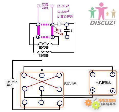

六楼说的对.有两种接发.一是起动电容接在常闭点.起动后段开.还有一种起动电容接在常闭点.运行电容接常开点.

和一般电容的电机是一样的:1.主绕组(阻值小)并在电源端,2.启动电容(大)串离心开关后并运行电容(小),再串启动绕组(阻值大)。3.把1和2并联。

启动电容在单相电机上做移相使用,在启动时让磁场转动一个角度。
另一個電容幹啥用的?續流?

一个为运行电容始终连在副绕组上,另一个通过离心开关控制,启动时连在副绕组中,启动完毕由离心开关切断退出。
