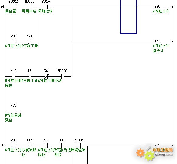

四个电磁阀`再加上磁簧开关作为位置检知``这样就可以实现``

用电磁阀控制气压。
上一级传感器作为输入信号。
程序基本就出来了。

每个气缸用两个SENSOR这样控制就可以了
