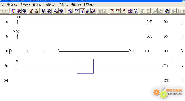

2)可用外接一个按钮接通时间作内部定时器的参数
您说的这个应该怎么做到呢?

#12楼
以下是引用hongyun823在2009-6-12 17:28:15的发言:
前几天我又看到一台设备,用了自身的两个输入端子就可以达到加一减一的目的!
应该用的是INC和 DEC
大家一起学习

#13楼
楼上的高手, 如果用PLC外部触点在程序内作加减计数器实现设定定时器的设定值的话,应该怎么编
能不能来个贴图啊?
虚心请教!

#14楼
你想一下,很简单用0.1秒定时器编写一段程序就OK啦!

#16楼
X0是加,X1是减  每按下一次加或者减0.1秒

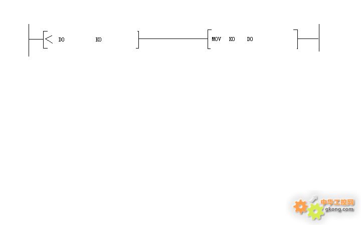

#18楼
问
我好久没弄三菱的啦,17楼的老师的图和我以前学的不一样,有些搞不懂啦,以前我只用过手持式编程器。第三句,如图,是不是当D0中的数据小于0时,将DO中的数据清0?
47663
YXBK 版主
文章数:21948
年度积分:2591
历史总积分:47663
注册时间:2007/4/14
发表于:2009/6/12 23:18:06
#19楼
回楼上的,是当D0中的数据小于0时,将DO中的数据清0
