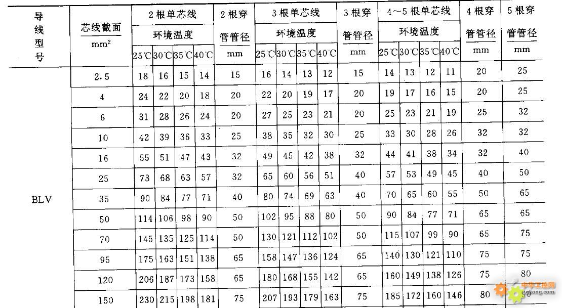

还是得加一根电缆过去比较好 。。。夏天什么的温度就高 那线老化会很快且很不安全

线不够大

现在很多线都偷工减料的,估计你那个电缆截面实际值没达标

换跟粗的吧可能亏方

买的线不是国标的吧

正用着时摸的吗?
是不是低电压的加热设备,要用水冷的
说说
