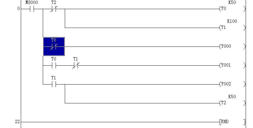

用计时器,就是输出一个Y,同时激活一个计时器,设定的5秒到后,再输出另一个Y,同时激活另一个计时器,就这样再做一个。
注意,当一个计时器接通后,要断开前一个Y的

用定时器的话上面的就可以实现;
如果要停止把M8000更换成X0就可以了;

另外用SFC也可以实现,你自己编吧;

用定时器,分别定你需要的时间
再用个循环的就可以了

谢谢大家,这个论坛真不错
我大家的帮助下,我终于编出来了

图
